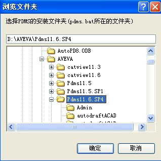

3.双击项目类型后面“...”按钮,浏览文件夹,选择Avave PDMS的安装目录,进入如下界面

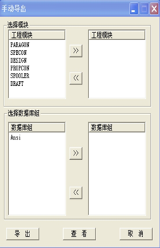

            6.2.1 点击“导出”,会自动读取Admin模块,进入手动导出界面,如图:
            6.2.2 工程模块:选择要导出的数据库类型(工程模块),点击“>>”。
                     PARAGON:元件库、等级库类型;
                     SPECON:等级库类型(已合并到PARAGON,暂时没用);
                     DESIGN:设计库类型;
                     PROPCON:属性库类型;
                     SPOOLER管段图类型(软件暂时不支持导出此模块);
                     DRAFT平面图模块类型(软件暂时不支持导出此模块)
             6.2.3 选择即将要导出的数据库组,点击“>>”,选入右边的数据库组框中,如Ansi数据库组

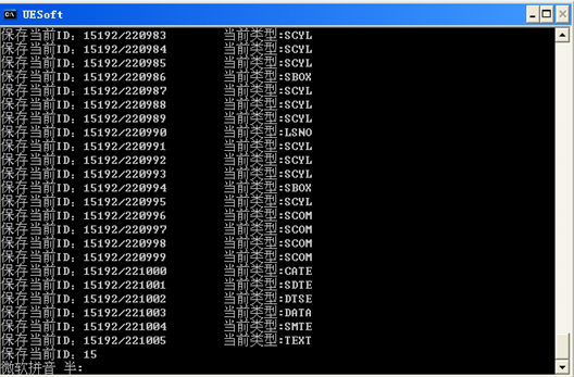

         导出过程会出现如下导出界面

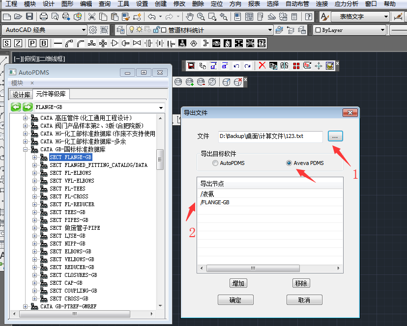

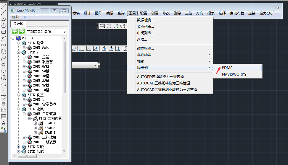

导出至AVEVA PDMS的文件,软件里已提供界面操作,步骤如下:
1.工具—导出到—PDMS,如下图:
2.1.浏览路径,导出.txt文件的路径及命名;
2.2.在导航栏选择节点,点“增加”,即把当前节点增加到导出栏。如下图:
