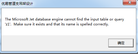

AUTOPHS每次设置好以后点“计算”就出现如下错误提示

AUTOPHS每次设置好以后点“计算”就出现如下错误提示:请指教,谢谢!

可能是数据库表Z1被人误删除了。重新安装AutoPHS8.0或AutoPDMS3.0试一下。

您好,感谢您的回复。我重装了软件还是不行,我的系统是WIN7,不知是否是贵软件与WIN7系统下的兼容性问题造成的?

AutoPHS暂时不能用在Win7和Vista系统
