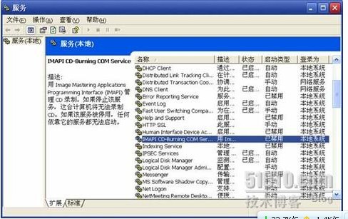

打开“运行”对话框,输入:services.msc,点击确定后打开“服务” 对话框,在“服务(本地)”列表中找到 “IMAPI CD-Burning COM Service”(如下图)。
    让我们先来看看此服务的描述:“用Image Mastering Applications Programming Interface (IMAPI)  管理CD录制。如果停止该服务,这台计算机将无法录制CD。如果该服务被停用,任何依靠它的服务都无法启动。”

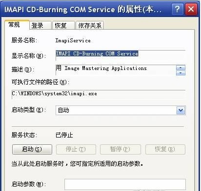

    看来问题确实出在这里,双击IMAPI CD-Burning COM Service打开其属性对话框,将“启动类型”改为“自动”。(如下图)
         好了,到此问题解决。也可以重启系统以保存设置,重启后在资源管理器中点右键,此时菜单的“发送到”中便会出现“CD驱动器”项。此时再将光盘放进光驱中发现又能读盘了。
