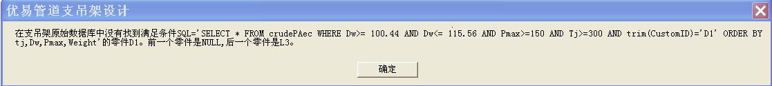

为什么我的AUTOPHS总是提示如下错误:
在支吊架原始数据库中没有找到满足SQL='Select * From crudePAec WHERE Dw>=100.44 AND Dw<=115.56 AND Pmax >=150 AND trim(CustomID)=‘D1’  ORDER BY tj,Dw,Pmax,Weight'时的零件D1。前一个零件是NULL,后一个零件是L3。
发表于 2012-4-10 09:33:01 | 显示全部楼层
这个提示表示从华东电力设计院编制的火力发电厂汽水管道支吊架设计手册数据库的管部表中选择不到管部代号CustomID='D1'、管径Dw=108mm、荷载Pmax>=150kgf的管部。因为该手册不存在D1管部,D1是西北电力设计院编制的火力发电厂汽水管道支吊架设计手册数据库中的管部。
错误原因是你可能在西北院和华东院编制的两种手册之间不断切换,或者是你使用了以前计算成功的支吊架,然后又改变了支吊架设计手册标准。
解决办法:
改变该支吊架的模板号N为另外的模板号M,应用到当前支吊架(这时程序将对当前支吊架采用新的模板),然后再把当前支吊架的模板号改回为N,再应用到当前支吊架。这样程序就会对当前支吊架删除模板后重新建立模板,改变模板就会删除支吊架零部件CustomID,并重新查找到正确的支吊架零部件CustomID。然后你按F5键,计算支吊架,就不会出现这个错误了。
