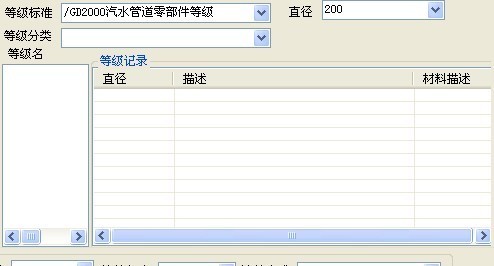

2.重装AutoPDMS9.0后,为什么工程打不开?
韩峰(中治北方) 10:29:50
这回等级名连选项都没有了
pdms(应力分析接口) 10:34:57

解密后再发给我
韩峰(中治北方)  11:15:30
这个加密是因为我重装了才出的问题
修复之后整个管件里连选项都没有了
这些都是uec的问题?

韩峰(中治北方)  11:18:26
我是突然出现整个压力等级的哪里空白
所以 都是空白
韩峰(中治北方)  11:19:29
这是什么造成的?
是uec模块出问题了?
而且整个问题不是第一次出现了
pdms(应力分析接口)  11:20:06
1.你更新了软件,没更新数据库
UEC
2.你更新了数据库,没有更新软件
韩峰(中治北方)  11:20:22
我是第一条
pdms(应力分析接口)  11:20:53
那就是
韩峰(中治北方)  11:20:55
主要是更新uec就得重新做策略
原来如此
现在问题是,我都更新完了,原来的那个工程还能打开不
