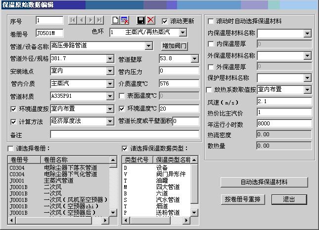

在试用计算过程中,我发现,当选用的保温材料不同时,得出的计算结果可信度也不同,为了验证我的想法,也为了帮助贵公司找出问题所在,我做了一个简单的测试,测试过程及结果如下:
选择一组初始数据,这里选用的是某工程高压旁路阀前管道的设计参数,具体数值见下图:
针对这一组设计参数,分别选择了三组不同的保温材料,分别是硅酸铝管壳+岩棉管壳;硅酸铝缝毡+岩棉缝毡;硅酸铝板+岩棉板。其它数据完全一样。

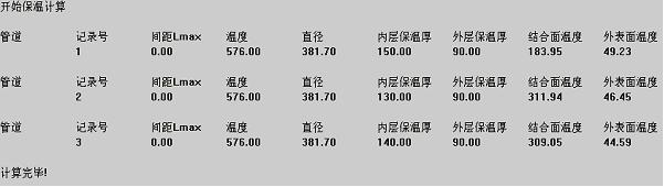

选用经济厚度法进行计算,得出的结果如下图所示: 201071816483164413.jpg
从计算结果可以看出,保温层厚度相差不大。但是,请注意“记录1”中“结合面温度”的数值,很明显,这一结果不太正常。
类似的测试我共做了三组,均有上述问题存在。我想问题是不是出在这里呢?

  关于复合面温度的控制我也了解,我提供的那三组数据仅仅只是在复合保温材料形式(缝毡、管壳和板类)的选用上不同,其他数据均一致,包括保温材料的材质(这里均采用的是硅酸铝和岩棉类),当然也包括外层保温材料的“复合面允许温度”。
另外,既然是“经济厚度计算法”,那么,所得计算结果应该是这样,采用计算所得保温厚度后,复合面温度应该最接近于“复合面允许温度”,而保温结构外表面温度应最接近于规程所规定的保温结构外表面最高温度(一般是50摄氏度)。不知我的理解对不对?
在我所提供的三组计算结果中,缝毡类和板类材料的计算结果很明显是符合上面的要求的,而选用管壳类材料时的计算结果很明显不太正常。
单就这一结果进行分析,保温层厚度看起来和另两个结果相差不大,但复合面温度远低于“复合面允许温度”,那么其结果中保温厚度是否可信?或者
我们是不是可以理解为这一计算所得保温层厚度偏厚?

匡工,您好!
我们用优易保温油漆软件(AutoIPED)和西南院保温软件都选择同一个工程,进行计算.发现结果是有你说的这种情况存在.现将两个软件在计算处理时的一些区别列出如下:
  1.在西南院软件中环境温度是根据安装地点取<保温设计常数库>中的室内或室外温度值.
AutoIPED的环境温度,由用户自已选择.也可以直接在环境温度框中输入值.
2.计算中,定位保温材料时在西南院软件中使用的是模糊匹配,可能出现找到不一致的材料,
AutoIPED中现在使用了全字匹配,这个问题是您发现的.
  3.放热系数,是根据外径在放热系数表(con_out)中取值的.
西南院软件中取与计算时的外径最相近的外径对应的放热系数.
在AutoIPED中是使用与计算时的外径最相近的两个外径对应系数的差值. 所得的值会更精确一些.
4.在复合保温结构中,复合面的控制温度.
在AutoIPED中使用外保温材料的"复合面允许温度".
在我测试的西南院软件中复合面允许温度使用了一个常数350.
相据这些区别,我在计算复合保温结构时,在AutoIPED中设置外保温材料的"复合面允许温度"为350.
在西南院软件中改变可能出现模糊匹配时找到的错误材料的名称.
环境温度使用相同的值.
再重新计算,保温厚度都相同了,温度可能有一点区别那是放热系数的原因.
以上所说的西南院软件中的不同之处是在我现在使用的这个版本中出现,也许他们的新版本改变了.
支吊架距这一项我们现在正在改进, 以新管规进行计算.所以没有显示出来.
致
礼!
UESoft Corp. 周诗语
