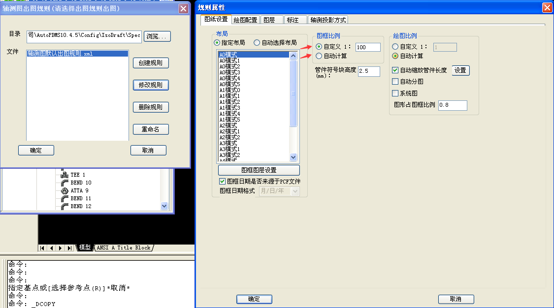

选择PIPE出图,为什么轴测图模型会被分成几张图?
广西** 18:09:20
生成轴测图的时候模型会被分成几张图,是什么原因呢?
AutoPDMS10.0 18:07:36
没有连接关系
广西*8 18:09:20
已经插入三通了也不行
原因:
1.BRAN各分支是否有连接关系
2.软件通过图框大小自动分图
解决方案:
1.连接BRAN各分支
2.若BRAN各分支存在连接关系,可将A.图框比例数值调大;B:或选择自动计算,如图:
发表于 2018-9-4 12:32:03 来自手机 | 显示全部楼层
如果不想自动分图,把自动分图选项的勾去掉
 楼主| 发表于 2018-9-5 16:08:47 | 显示全部楼层
武汉周工反映,通过上述方法都没有使模型放在一张轴侧图里,经查,还是BRAN与主管没有连接在一根管系里造成的。
