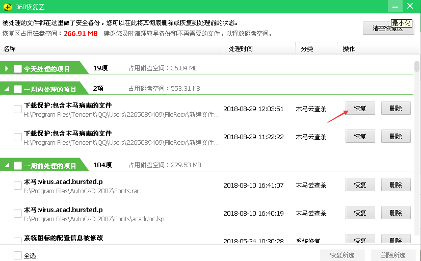

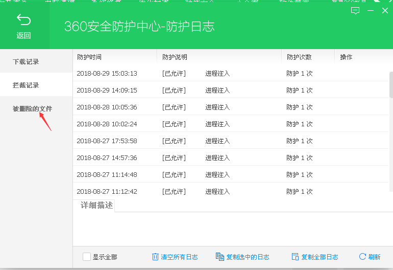

在安装AutoPDMS的时候,杀毒软件把APPDMSLogin10.exe删除了,怎么办?
为什么AutoPSA的桌面快捷方式不见了?
上述现象都是杀毒软件误认软件感染病毒,误删文件。
解决方法:把误删文件先恢复,再添加信任文件。
下述具体以360杀毒软件为例:

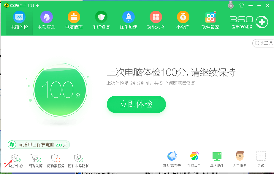

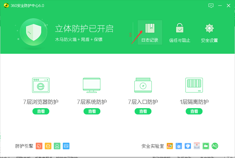

1.先恢复,防护中心-日志记录-被删除文件-恢复,如图:

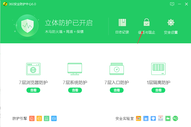

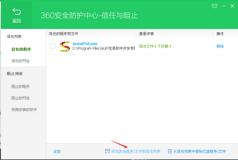

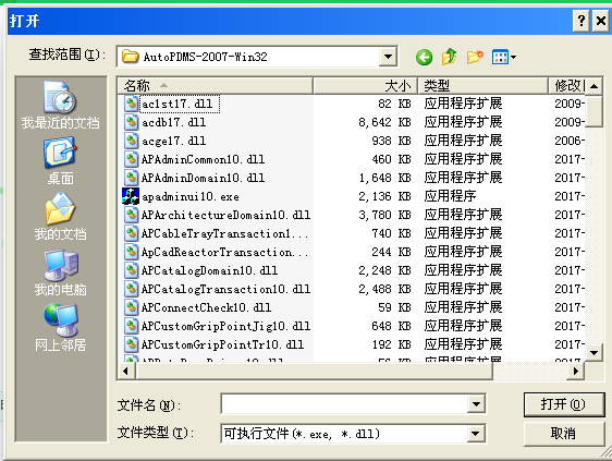

2.添加信任文件,防护中心-信任与阻止-添加其他程序/文件到信任列表-(浏览文件)如图:
