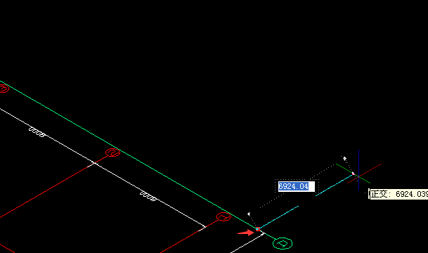

解决方案:
1.1.选择轴线,点轴线上的“小正方形”夹点,移动,如图:
1.2.隐藏,再重新显示3D视图。间距标注就会更新。

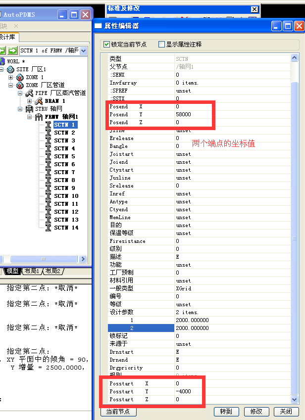

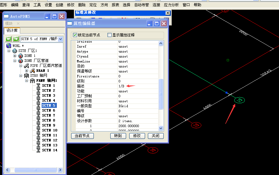

解决方案:
2.1选择导航栏的轴线节点,右键-显示属性-描述-修改,如图:
2.2选择导航栏的轴线节点,右键-显示属性-(X,Y,Z)-修改,如图:
