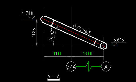

在AutoPDMS中,怎么画非90度的斜管?
发表于 2018-8-29 09:54:37
1.若平面上的一点,XY,YZ,XZ平面上,用指南针,指南针上的选项如下:
1.1.显示指南针,输入S;
1.2.(切换)平面,输入P;
1.3.不限制角度,输入A;
2.若平面上、空间上的一点,都可以用@x,y,z的方法.

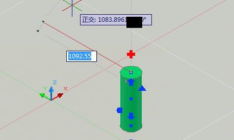

发表于 2018-9-3 14:37:26
一蓑烟 2018-9-3 14:12:02
输了@2400,0,-1085
一蓑烟 2018-9-3 14:12:11
结果出来是2400,0,0
一蓑烟 2018-9-3 14:14:30
哦哦,我应该是在没有关闭指南针的情况下输入的,现在好了
斜管如下:
1.确定起点后,再输入@x,y,z,
(x,y,z代表末点-起点的坐标值 )
注意:
A.输入相对坐标后,就会提示路径选择路径;
B.且关闭指南针。

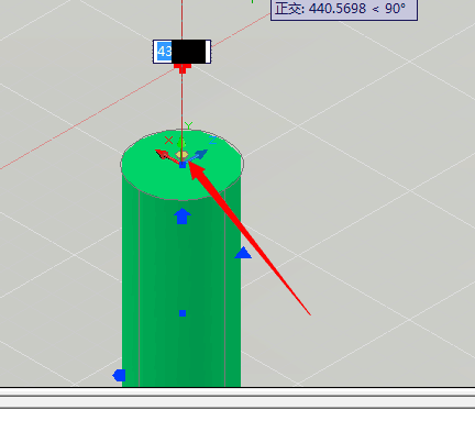

发表于 2018-9-12 18:38:37
客户想在垂直管上插入42度弯头。
解决方案:
可用CAD画斜线的方法:@线的长度<角度。例如:长度为2000,角度是42,可输入:@2000<42。(注意:这里42度角度是在临时坐标系的XY平面上,且以X轴为0度)
发表于 2018-9-17 10:57:40
上述所说角度是以临时坐标系XY平面,且已X轴为0度。上述是插一个向左拐的42度弯头,切换的坐标系如下:
1.如图是世界坐标系,如图:
2.用P选项,改变坐标系的,改变到这个平面,如图:
