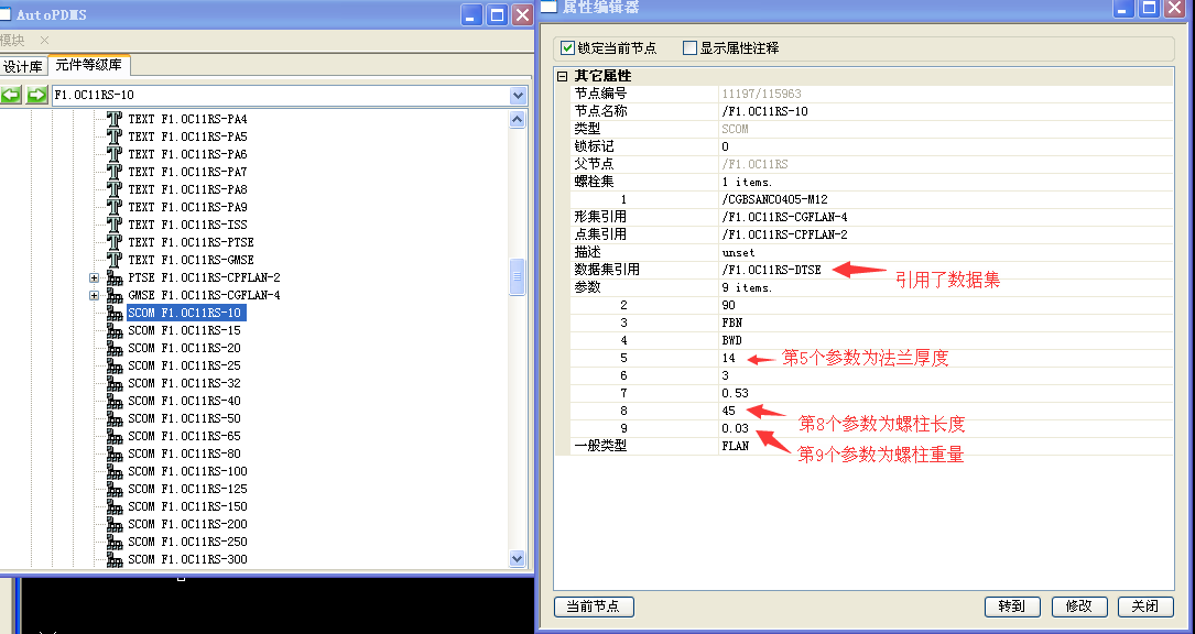

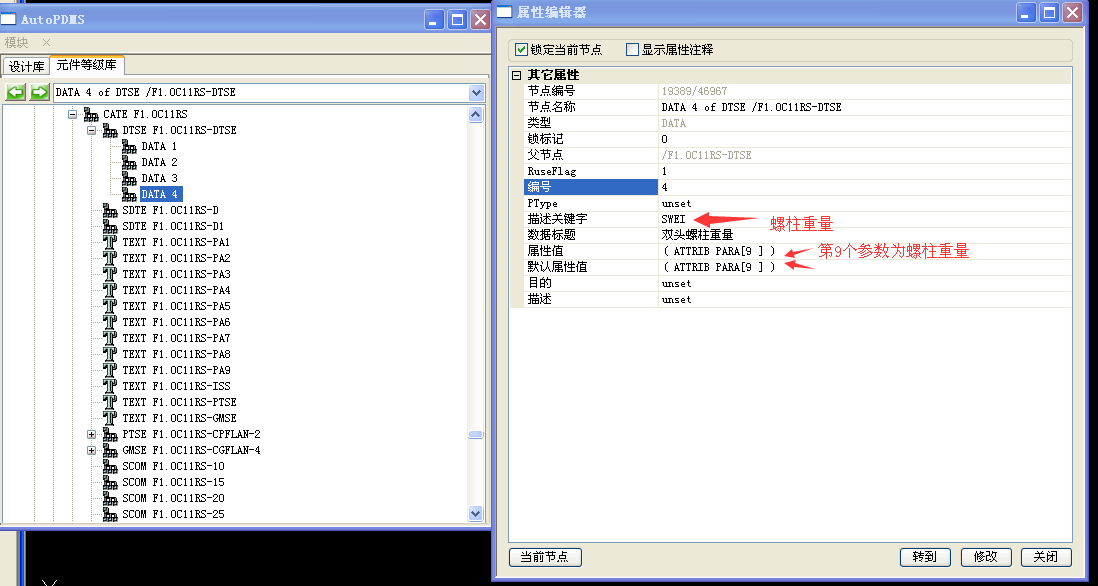

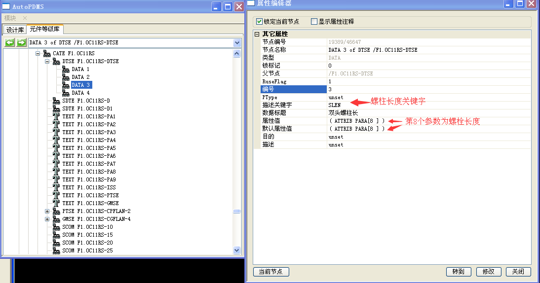

1.法兰元件中DATA就关联了螺柱长度的型号(如实际长度为43,则圆整为45),螺柱的重量,法兰厚度,如下图:
2.法兰元件scom中引用了点集,型集,数据集,螺柱节点,及各参数,如下图:
7.30-C3A.png 此处就可以修改螺柱的长度,重量,法兰的厚度。

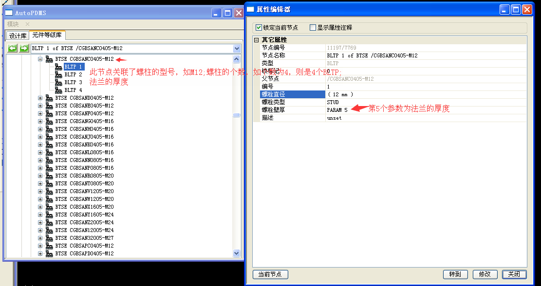

3.再看螺柱的元件节点为BTSE,此节点存放了螺柱的型号,个数,以及法兰厚度。如下图:

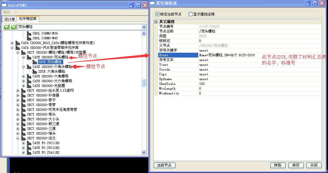

4.螺柱元件节点SDTE,SDTE就关联了材料统计表中的名字,标准号等,如下图:
此处就可以修改在材料统计中体现的名字。图中的其他附件节点是同一个意思。

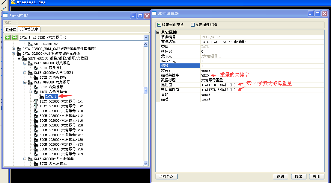

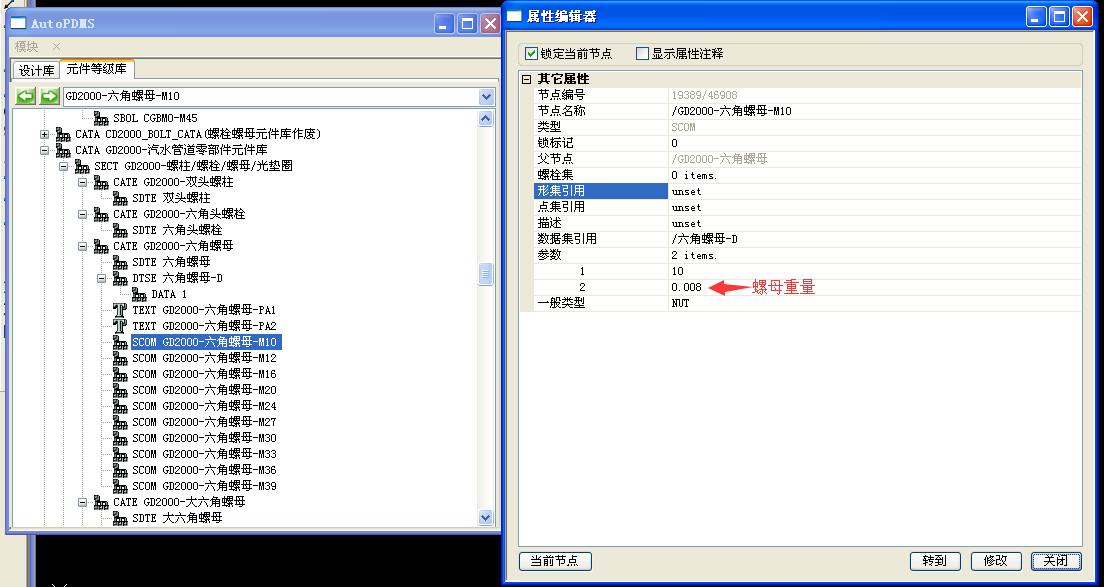

5.螺母的元件节点,螺母的第1个参数为规格即型号,第2个参数为螺母重量,如下图:
此处可修改螺母的重量。

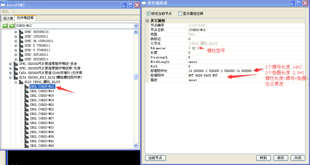

6.SBOL节点存放了螺柱的实际长度,双头螺柱则是两个螺母长度+两个垫圈长度+法兰长度(这里虽没有体现法兰长度,但系统会自动加上法兰厚度)如下图:
(注意:这里指的是双头螺柱的实际长度,但在步骤1中以给出双头螺柱的长度型号,材料统计中应是取的长度型号的值)

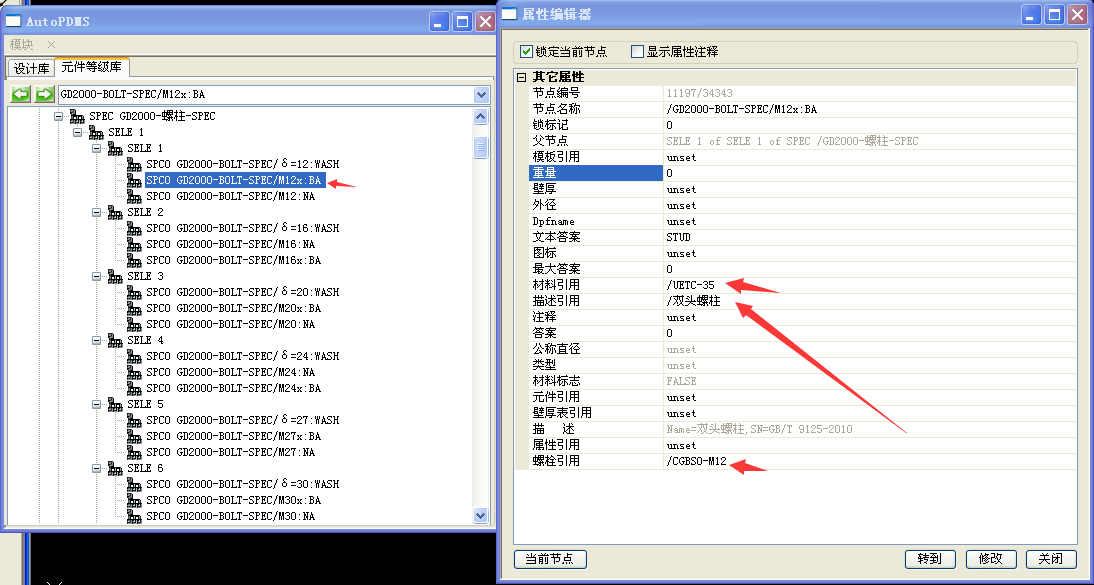

1.以下以螺栓等级为例,双头螺栓M12时,在标准书中是有螺柱,螺母,光垫圈,所以M12的螺柱下有三个不同的spco,spco下引用各元件节点,材料节点,描述节点即是sdte,元件节点。如下图:
螺柱等级与螺栓等级的引用关系都是一样的。

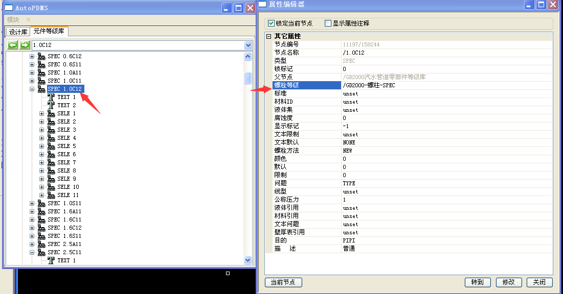

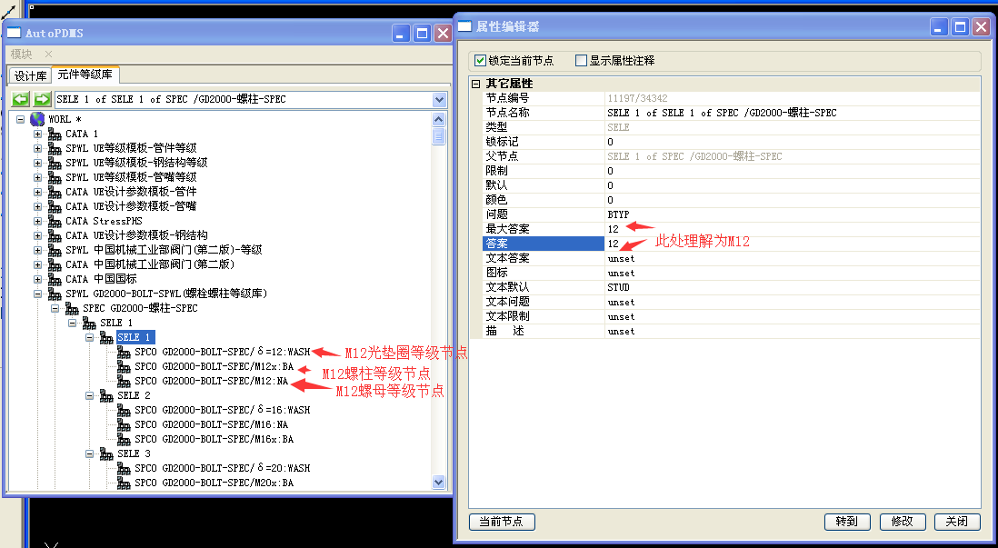

2.在最终等级里关联螺栓等级,如下图:
